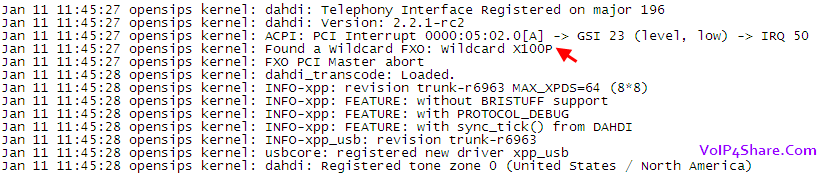

3 เช็คว่ามองเห็นการ์ดหรือเปล่า
โดยเช็คที่ไฟล์ /var/log/message ใช้คำสั่ง cat /var/log/message
DAHDI X100P Detected
การ์ดที่เครื่องมองเห็นคือ Wildcard X100P เซ็ตอัพอีกนิดหน่อยก็ใช้งานได้แล้วครับ

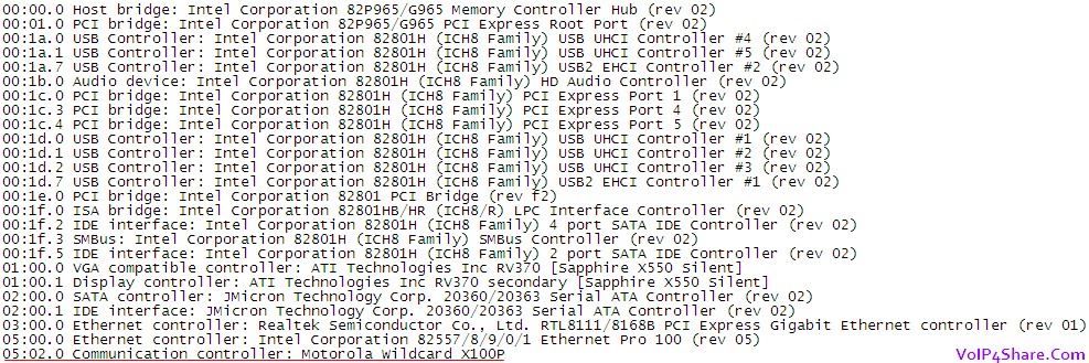

อีก 1 คำสั่งครับคือคำสั่ง lspci
lspci
lspci command
