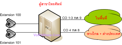

การเลือกเร้าท์ก็เหมือนกับการเลือกเส้นทางที่จะใช้โทรออก ถ้าคุณอยู่ที่ออฟฟิศและออฟฟิศมีตู้สาขา PBX มีสายนอก 4 สาย โดยที่ 3 สายแรกต่อกับเบอร์ธรรมดา สายที่ 4 ต่อกับระบบโทรศัพท์ต่างประเทศ เวลาจะโทรออกสายนอก กด "9" ก่อนตามด้วยเบอร์ปลายทางและถ้าจะโทรไปต่างประเทศ กด "8" ก่อนตามด้วยรหัสประเทศและเบอร์ การกด "9" หรือ "8" ก่อนก็คือการเลือก Outbound Route ครับ
นอกจากนั้นที่ตู้สาขายังมีเบอร์ Extension ด้วยซึ่งโทรหากันได้เลยโดยไม่ต้องเลือกเร้าท์ เพราะนั่นเป็นการโทรภายในเครือข่ายนั่นเองครับ
PBX and Outbound Route

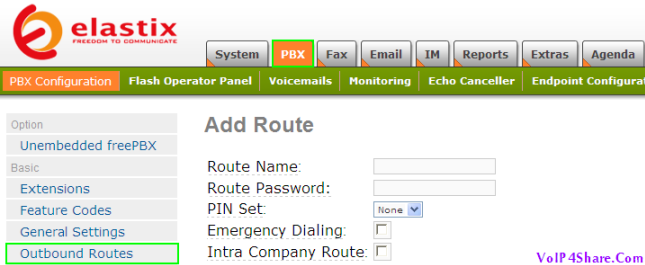

1. เข้าสู่เมนูของ Elastix แล้วคลิ๊กที่ "PBX" -> "PBX Configuration" -> "Outbound Routes"
Entering to Oubound Route Setup
2. ป้อนข้อมูล ดังรูป
Selecting Outbound Route By Dialing "9"
Route Name ตั้งชื่อ Outbound Route ตั้งเป็นชื่ออะไรก็ได้ที่สื่อความหมาย สามารถแก้ไขภายหลังได้
Route Password ตั้งพาสเวอร์ดเมื่อจะโทรออก (กรณีนี้คือเมื่อกด 9 นำหน้า) เมื่อโทรออกระบบจะถามพาสเวอร์ด คนที่ไม่รู้ก็จะโทรออกไม่ได้ รับพาสเวอร์ดเฉพาะตัวเลขนะครับ
PIN Set ตั้งพาสเวอร์ดเมื่อจะโทรออก ยืดหยุ่นกว่า Route Password คือสามารถมีได้หลายพาสเวอร์ด ดูรายละเอียดการเซ็ต PIN ที่กระทู้นี้ครับ
Emergency Dialing ถ้าเลือก Elastix จะใช้ Emergency CID ที่เซ็ตไว้ ให้เลือกถ้าเป็นการสร้าง Outbound Route เพื่อโทรไปหมายเลขฉุกเฉิน
Intra Company Route ถ้าเลือก Elastix จะไม่แปลง Caller ID ของผู้โทร คือจะไม่ใช้ Outbound Caller ID ( ดูรายละเอียด Outbound Caller ID ที่กระทู้นี้ครับ) แต่จะใช้ Caller ID ของผู้โทรโดยตรง เหมาะกับการโทรระหว่างสำนักงานโดยที่แต่ละสำนักงานก็มี Elastix ของตัวเอง (เป็นการโทรระหว่าง Elastix และ Elastix)
Music On Hold? เลือกเสียงเพลงรอสายระหว่างรอปลายทางรับสาย แต่ผมว่าใช้เสียงรอสายจากผู้ให้บริการจะดูดีกว่า
Dial Patterns กำหนด Dialing Plan ซึ่งก็คือรูปแบบการกดของยูสเซอร์ที่ Elastix จะตัดสินใจเลือกใช้ Outbound Route นี้ ตัวอย่างคือกด 9 นำหน้าตามด้วยเบอร์อะไรก็ได้ กี่หลักก็ได้ เครื่องหมาย | คือ Elastix จะตัดตัวเลขที่อยู่ข้างหน้าเครื่องหมาย | ออก (นั่นคือตัด 9 ออก) ส่วนเครื่องหมาย . คือตัวเลขอะไรก็ได้กี่หลักก็ได้ เราสามารถตั้งได้หลายแบบครับโดยให้อยู่คนละบรรทัดกัน
Dial patterns wizards เป็น Dialing Plan ที่ Elastix มีมาให้เราเลือกใช้ เราไม่ใช่ก็ได้เพราะเราตั้งเองในช่อง Dial Patterns แล้ว
Trunk Sequence เลือก Trunk (หรือ Route) ที่จะใช้โทรออกครับ Trunk เหล่านี้เราต้องสร้างไว้ก่อนแล้ว Elastix จะเลือกใช้ Trunk ที่อยู่อันดับบนสุดก่อนครับ ถ้าไม่ได้ก็ค่อยเลือก Trunk ลำดับถัดไป
ถ้าต้องการดูคำอธิบายเพิ่มเติม เอาเมาส์ไปวางไว้บนชื่อของแต่ละพารามิเตอร์ครับ จะมีความหมายแสดงให้เห็น
3. คลิ๊ก Submit Changes และคลิ๊กที่แถบสีชมพูด้านบน

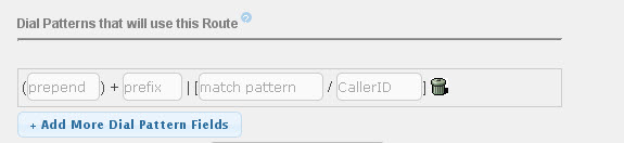

โพสต์โดย max0405 » 18 มี.ค. 2015 10:14
Dial Patterns เวอร์ชั่นใหม่ ช่วยยกตัวอย่างให้ดูหน่อยคับ
dial pland.jpg (13.32 KiB) เปิดดู 8434 ครั้ง
