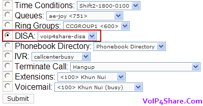

4. ต่อไปเข้าเมนู "PBX" -> "PBX Configuration" -> "Inbound Routes" -> คลิ๊กเลือก Inbound Route ที่ได้สร้างไว้แล้ว (ดูรายละเอียดและการคอนฟิก Inbound Route คลิ๊กที่นี่ครับ)
5. ด้านล่างเลือก DISA ดังรูป
Selecting DISA for Inbound Route
6. คลิ๊ก "Submit" แล้วคลิ๊ก "Apply Configuration Changes Here"
