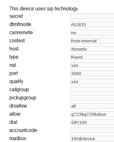

1. สร้างเบอร์ Extension 100
รายละเอียดวิธีการสร้างเบอร์ Extension
ปล่อยให้บรรทัด context=from-internal เหมือนเดิมนะครับ เพราะ Elastix จะเอามาเทียบกับบรรทัด context ตอนที่เราสร้าง Inbound Trunk ชื่อต้องเหมือนกัน ไม่เหมือนจะโทรหากันไม่ได้ครับ
ลองศึกษาให้ละเอียดนะครับ ถ้ายังไม่เข้าใจก็อ่านซ้ำได้

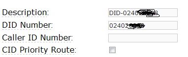

3. สร้าง Inbound Route และเลือก Destination เป็น Extension 100
3.1 คลิ๊กที่เมนู "PBX" -> "PBX Configuration" -> "Inbound Routes"
3.2 คลิ๊ก "Add Incoming Route" และใส่ข้อมูลดังตัวอย่าง
Adding Inbound Route to Elastix
Descripton ใส่คำอธิบายเกี่ยวกับเบอร์ DID นี้ เช่น DID-021000001
DID Number ใส่เบอร์ DID ต้องใส่ให้ตรงกับที่ส่งมาจากผู้ให้บริการ ในกรณีนี้ให้ใส่เป็น 021000001

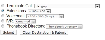

เกี่ยวกับ Set Destination
เป็นการสั่งงาน Elastix ว่าถ้ามีคนโทรมาที่เบอร์ตามที่เซ็ตไว้ในช่อง DID Number ด้านบน (กรณีนี้คือ 021000001) จะให้ส่งไปที่ไหนต่อ กรณีนี้เราต้องเลือก Extensions 100
คลิ๊กที่ Extensions <100> Khun Nui
3.3 คลิ๊กปุ่ม "Submit" และอย่าลืมคลิ๊ก "Apply Configuration Changes Here" แถบสีชมพู
เรียบร้อยครับพร้อมทดสอบ

หวัดดีพี่ ผมมาถามตามที่คาดไว้ ฮ่าๆ

Inbound2
Inbound1
เบอร์ต่อ 100

สังเกตุตรง Invite นะครับ เบอร์เป็น 24026xxx มันไม่มี 0 ข้างหน้า แต่ตอนคุณ nepenthes คอนฟิก Inbound Route ตรงช่อง DID Number มี 0 นำหน้าหน่ะครับ มันเลยถือว่าเป็นคนละเบอร์กัน ตัด 0 ข้างหน้าออกครับ
Re: การรับเบอร์ DID มาทาง SIP Trunk
โพสต์โดย nepenthes » 11 มี.ค. 2010 00:42
voip4share เขียน:สังเกตุตรง Invite นะครับ เบอร์เป็น 24026xxx มันไม่มี 0 ข้างหน้า แต่ตอนคุณ nepenthes คอนฟิก Inbound Route ตรงช่อง DID Number มี 0 นำหน้าหน่ะครับ มันเลยถือว่าเป็นคนละเบอร์กัน ตัด 0 ข้างหน้าออกครับ
ลองเอาออกแล้วครับ ยังไม่ได้เหมือนเดิม

ดูคอนฟิกก็ถูกนะครับ SIP Trunk ใช้ context=from-internal และเบอร์ Extension 100 ก็ context=from-internal เหมือนกัน
งั้นแก้ตรงที่เซ็ต Trunk ครับ ที่ USER Context ใส่ from-internal ไปเลย
ไม่ทราบว่าเป็น Elastix เวอร์ชั่นอะไรครับ ที่ผมลองเป็นเวอร์ชั่น 1.3 เก่าแล้ว ผมรู้สึกว่ามันจะไม่ได้ใช้ค่าตรง USER Context
โพสต์โดย nepenthes » 11 มี.ค. 2010 10:01
voip4share เขียน:ดูคอนฟิกก็ถูกนะครับ SIP Trunk ใช้ context=from-internal และเบอร์ Extension 100 ก็ context=from-internal เหมือนกัน
ลองเปลี่ยน USER Context ใส่ from-internal แล้วครับ อาการเดิมเลยพี่หนุ่ย
