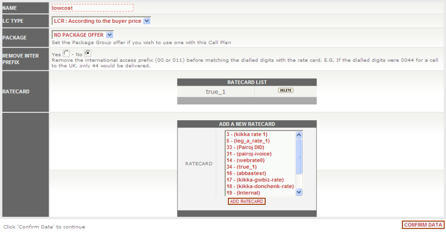

5. สร้าง Call Plan
Call Plan หมายถึง แผนการโทร แต่ละ Call Plan จะมี Rate Card อยู่อย่างน้อย 1 Rate Card เพื่อเลือก Trunk ในการโทรออก เราจะนำ Call Plan นี้มาใช้งานตอนที่เราสร้าง Customer
5.1 คลิ๊ก "RATES" -> "Call Plan"
5.2 คลิ๊ก "Add Callplan"
Add Callplan
NAME ตั้งชื่อ Call Plan ตั้งชื่ออะไรก็ได้ครับที่สื่อความหมาย เช่น ชื่อบริษัทลูกค้า ชื่อโปรโมชั่น เป็นต้น
LC TYPE เลือก LCR (Low Cost Routing) หรือ LCD (Low Cost Dialing)
PACKAGE เลือก Package ที่จะใช้กับ Plan นี้ (ถ้ามี) เช่น แพ็กเก็ตโทรฟรี เป็นต้น สร้างจากเมนู "PACKAGE OFFER"
REMOVE INTER PREFIX เลือก Yes จะลบ Prefix ที่ลูกค้าอาจจะกดนำหน้าเบอร์ปลายทางเช่น 001
5.3 คลิ๊ก "CONFIRM DATA"
6. ใส่ Rate Card ให้ Call Plan
6.1 คลิ๊ก "RATES" -> "Call Plan"
6.2 คลิ๊กที่ไอคอน "รูปดินสอ" ของ Call Plan ที่ต้องการเพิ่ม Rate Card
6.3 ที่ "RATECARD" เลือก Rate Card ที่ต้องการเพิ่ม แล้วคลิ๊ก "ADD RATECARD"
Add Rate Card to Call Plan
6.4 คลิ๊ก "CONFIRM DATA"

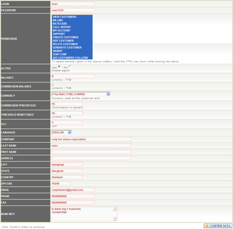

8. สร้าง Agent
Agent คือตัวแทนขาย แต่ละ Agent จะมี Username/Password สำหรับ Login เข้าเว็บ http://x.x.x.x/agent ของใครของมัน อาจจะเห็นเมนูไม่เหมือนกันแล้วแต่ว่าเรา Admin จะให้แต่ละ Agent เห็นเมนูอะไรบ้าง ทำอะไรได้บ้าง อย่างน้อยเราต้องสร้าง 1 Agent ครับ
8.1 คลิ๊ก "AGENTS" -> "Add :: Search"
8.2 คลิ๊ก "Add Agent"
8.3 ป้อนข้อมูล
Add Agent
LOGIN
PASSWORD
PERMISSION เมนูที่จะให้ Agent เห็น
ACTIVE
BALANCE ใส่วงเงินเครดิต ไม่จำเป็นต้องใส่ตอนนี้ก็ได้ครับ ไว้เติมจากเมนู REFILL จะได้มีบันทึกการเติมเงินเก็บไว้
COMISSION BALANCE
CURRENCY
COMMISSION PERCENTAGE ใส่ % ค่าตอบแทนการขาย
THRESHOLD REMITTANCE ใส่จำนวนเงินต่ำสุด ถ้า Agent มียอดเงินเหลือน้อยกว่าหรือเท่ากับค่านี้ A2Billing จะแจ้งเตือนทาง Email
VAT ภาษีมูลค่าเพิ่ม ไม่ใส่ก็ได้
LANGUAGE เลือกภาษา IVR ที่จะโต้ตอบกับ Customer ภายใต้ Agent นี้
COMPANY
LAST NAME
FIRST NAME
ADDRESS
CITY
COUNTRY
ZIPCODE
EMAIL
PHONE
FAX
BANK INFO
8.4 คลิ๊ก "CONFIRM DATA"

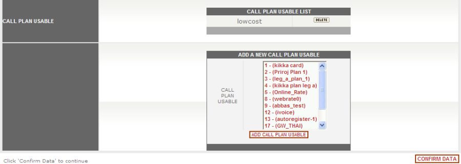

9. เพิ่ม Call Plan ให้ Agent
9.1 คลิ๊ก "AGENTS" -> "Add :: Search"
9.2 คลิ๊กไอคอน "รูปดินสอ" ของ Agent ที่ต้องการ
9.3 ที่ "CALL PLAN USEABLE" เลือก Call Plan แล้วคลิ๊ก "ADD CALL PLAN USEABLE"
Add Call Plan to Agent
9.4 คลิ๊ก "CONFIRM DATA"

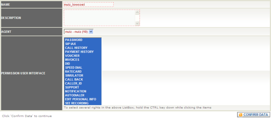

10. สร้าง Customer Group
ตั้ง Group ให้แก่ Customer ของแต่ละ Agent ซึ่งฟีเจอร์นี้จะกำหนดว่าเมื่อ Customer ล๊อกอินเข้าเว็บ http://x.x.x.x/customer แล้ว จะให้เห็นอะไรบ้าง ดังนั้น Customer ของแต่ละ Agent อาจจะเห็นเมนูไม่เหมือนกันก็ได้ แม้กระทั่ง Customer ของ Agent เดียวกันก็อาจเห็นเมนูไม่เหมือนกัน นอกจากนั้นเรายังใช้ Customer Group นี้ตอนที่สร้าง Customer ด้วยนะครับ เพื่อบอกว่าเป็น Customer ของ Agent ไหน
10.1 คลิ๊ก "CUSTOMERS" -> "Groups"
10.2 คลิ๊ก "Add Group" ด้านขวามือ
10.3 ป้อนข้อมูล
Groups
NAME ตั้งชื่อ Group
DESCRIPTION ใส่คำอธิบาย
AGENT เลือก Agent
PERMISSION USER INTERFACE เมนูที่จะให้ Customer เห็นเมื่อล๊อกอินเข้าเว็บ Customer
10.4 คลิ๊ก "CONFIRM DATA"

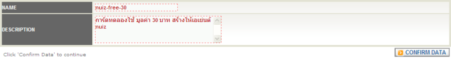

11. สร้าง Card Series
Card Series เอาไว้อ้างอิงตอนที่เราสร้าง Customer ส่วนใหญ่จะบอกจุดประสงค์ในการสร้าง สร้างให้เอเย่นต์คนไหน สร้างเพื่อให้ทดลองใช้งาน เป็นต้น
11.1 คลิ๊ก "CUSTOMERS" -> "Card Series"
11.2 คลิ๊ก "Add Series" ด้านขวามือ
11.3 ป้อนข้อมูล
Card Series
NAME ตั้งชื่อ Card Series
11.4 คลิ๊ก "CONFIRM DATA"

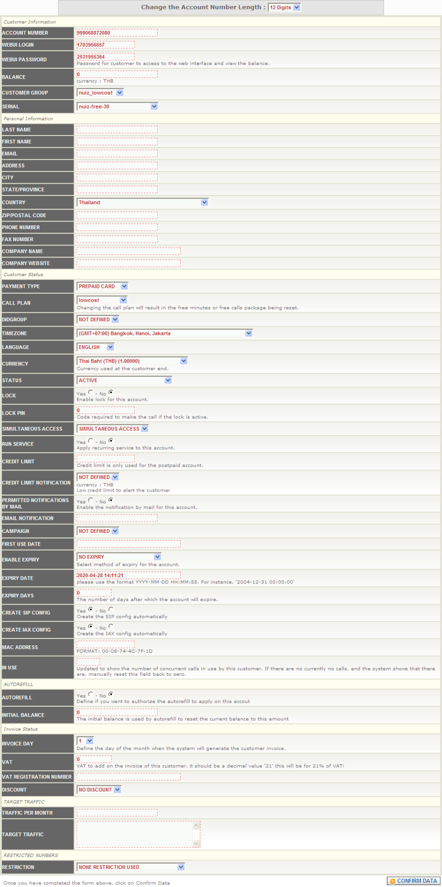

12. สร้าง Customer
สร้าง PIN Code ซึ่ง A2Billing จะใช้ PIN Code ในการตรวจสอบ Customer และการใช้งาน ในการสร้าง Customer นี้ต้องเลือก Call Plan ด้วยนะครับ ตอนสร้าง Customer เราสร้างได้ทีละ PIN หรือทีละหลายๆ PIN ก็ได้
12.1 คลิ๊ก "CUSTOMERS" -> "Add :: Search"
12.2 คลิ๊ก "Generate Customers" ถ้าต้องการสร้างครั้งละหลายๆ PIN หรือคลิ๊ก "Add Customer" ถ้าต้องการสร้างครั้งละ PIN
Generate Customers
Generate Customer
Length of card number สร้าง PIN กี่หลัก
Number of customers to create สร้างกี่ PIN
Call Plan เลือก Call Plan
Initial amount of credit ใส่จำนวนเงินใน PIN หรือใส่ 0 แล้วค่อยไป Refill ทีหลังก็ได้
Simultaneous access
Currency
Card type
Credit Limit of postpay
Enable expire
Expiry Date
Expiry Days
Run service
Create SIP/IAX Friends
Tag
Customer Group
Discount
Series
DID GROUP เลือก DID Group สร้างจากเมนู INBOUND DID
เมื่อคลิ๊ก "CONFIRM DATA" A2Billing จะสร้าง PIN ที่มีคุณสมบัติตามที่คอนฟิกไว้
Add Customer
เมื่อเลือกสร้าง Customer โดยคลิ๊กที่ Add Customer จะปรากฏข้อมูลดังนี้
Add Customer
Change the Account Number Length สร้าง PIN กี่หลัก
ACCOUNT NUMBER รหัส PIN ที่โปรแกรมสร้างให้ (แบบสุ่ม)
WEBUI LOGIN Username ที่ใช้ล๊อกอินเข้าเว็บ Customer
WEBUI PASSWORD Password ที่ใช้ล๊อกอินเข้าเว็บ Customer (เปลี่ยนได้ภายในเว็บ)
BALANCE จำนวนเงินใน PIN อาจจะให้เป็น 0 ก่อน แล้วค่อยไปเพิ่มใน Refill ก็ได้
CUSTOMER GROUP กำหนด Group (สร้างจากเมนู Group) ให้ Customer ซึ่งจะทำให้รู้ว่า Customer นี้อยู่ใน Agent ไหนและเวลาล๊อกอินเข้าเว็บ Customer แล้วจะมองเห็นเมนูอะไรบ้าง
SERIAL ระบุ Serial Number ที่สร้างจากเมนู Serial
LAST NAME นามสกุลของ Customer
FIRST NAME ชื่อ Customer
EMAIL อีเมล์แอดเดรสของ Customer
ADDRESS ที่อยู่
CITY อำเภอ
STATE/PROVINCE จังหวัด
COUNTRY ประเทศ
ZIP/POSTAL CODE รหัสไปรษณีย์
PHONE NUMBER หมายเลขโทรศัพท์
FAX NUMBER หมายเลขแฟ็กซ์
COMPANY NAME ชื่อบริษัท
COMPANY WEBSITE เว็บไซต์บริษัท
PAYMENT TYPE
CALL PLAN Callplan ที่จะใช้กับ Customer เมื่อ Customer โทรออกก็จะถูกคิดเงินตาม Rate ที่อยู่ใน Callplan นี้ (Callplan -> Ratecard -> Rate)
DID GROUP เบอร์ DID ที่ Customer ขอเช่า (สร้างจากเมนู Incoming DID)
TIMEZONE ไทม์โซน
LANGUAGE ภาษาที่ IVR จะโต้ตอบกับลูกค้า
CURRENCY สกุลเงิน
STATUS สถานะการใช้งาน
LOCK
LOCK PIN
SIMULTANEOUS ACCESS ใช้งานได้พร้อมกันหรือใช้ได้ทีละคน
RUN SERVICE
CREDIT LIMIT
CREDIT LIMIT NOTIFICATION
PERMITTED NOTIFICATIONS BY MAIL
EMAIL NOTIFICATION แจ้งเตือนทางอีเมล์ เช่น ยอดเงินคงเหลือต่ำ
CAMPAIGN
FIRST USE DATE วันที่ใช้งานครั้งแรก
ENABLE EXPIRY
EXPIRY DATE
EXPRY DAYS
CREATE SIP CONFIG
CREATE IAX CONFIG
MAC ADDRESS
IN USE จำนวนคนที่กำลังใช้ PIN นี้อยู่ในขณะนี้
AUTOREFILL
INITIAL BALANCE
INVOICE DAY
VAT ภาษีมูลค่าเพิ่ม
VAT REGISTRATION NUMBER
DISCOUNT ส่วนลด
TRAFFIC PER MONTH
TARGET TRAFFIC
RESTRICTION
เมื่อคลิ๊กที่ "CONFIRM DATA" ก็จะได้ PIN และสามารถนำมาใช้กับ Calling Card/Callback ได้เลยครับ
