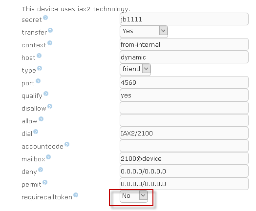

ได้รับคำตอบจาก elastix-unified-communications-software-f28/fax-to-mail-t3467.html
Re: รบกวนท่านผู้รู้ทั้งหลายครับช่วทีครับ เกี่ยวกับ Fax to mail
โพสต์โดย SteEb » 26 ส.ค. 2015 10:42
มันเหมือน ตั้งได้ใน gui ของเว็ปในส่วน option ของ extension อะครับ
หรือจะเข้าไปแก้ในโค๊ดดูก็ได้ แต่ถ้า reload ใหม่ค่าก็จะคืนเหมือนเดิม
/etc/asterisk/iax_addition.conf
แก้ตรง requirecalltoken=no
ยังไงลองดูใน option ของ extension ดีกว่านะครับ มันน่าจะมีให้เลือกอยู่
21-07-2017 22-03-11.png (13 KiB) เปิดดู 7656 ครั้ง
