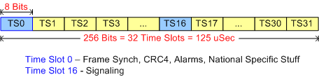

R2 Signaling ทำงานอยู่บน E1 ดิจิตอล ทำงานที่ความเร็ว 2.048 Mbps ประกอบไปด้วย 32 ไทม์สล๊อตหรือแชนแนล ไทม์สล๊อตของ E1 มีหมายเลขกำกับไว้นะครับเริ่มตั้งแต่ TS0 ถึง TS31 (TS ย่อมาจาก Time Slot) โดยที่สัญญาณเสียงหรือข้อมูลจะถูกรับส่งใน TS1 ถึง TS15 และ TS17 ถึง TS31 ถ้าเป็นสัญญาณเสียงจะมีการเข้ารหัสรหัสแบบ Pulse Code Modulation หรือ PCM และถ้าเป็นข้อมูลก็จะรับส่งกันด้วยความเร็ว 64 Kbps ต่อไทม์สล๊อตครับ ลักษณะไทม์สล๊อตใน E1 เป็นแบบนี้ครับ และทั้งหมดนี้เราเรียกว่า "เฟรม (Frame)" ครับ หรือ E1 จำนวน 1 เฟรม

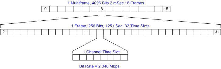

E1 Multiframe
ในการใช้งานจริง ผู้ให้บริการสามารถนำ E1 หลายๆเพรม (Multiframe Structure) มารวมไว้ด้วยกันให้อยู่ภายใน Super Frame (SF) แล้วส่งออกไปทีเดียวก็ได้ หรือให้ทำงานในโหมด Non-multiframe โดยปราศจากการทำ CRC (Cyclic Redundancy Check) ก็ได้ รูปแบบ SF ประกอบไปด้วยเฟรม 16 เฟรมเรียงติดกัน มีหมายเลขตั้งแต่เฟรมที่ 0 ถึง 15 โดยที่ไทม์สล๊อต TS16 ของเฟรมที่ 0 จะใช้เพื่อการทำ SF alignment และ TS16 ของเฟรมอื่นที่เหลือ (เฟรมที่ 1 ถึง 15) ถูกใช้เป็น CAS Trunk Signaling โดยในการทำ Signaling ของ TS16 นั้นนะครับจะใช้บิตชุดหนึ่งเพื่อแสดงสถานะของช่องสัญญาณ เราเรียกบิตเหล่านี้ว่า Status Bit ขนาด 4 บิต ได้แก่ A, B, C และ D โครงสร้างแบบ Multiframe ใช้ควบคู่กับ CRC หรือ Error Checking ซึ่งการรับส่งข้อมูลไปพร้อมกันครั้งละมากๆโอกาสเกิดความผิดพลาดก็สูงจึงต้องมีการตรวจสอบความถูกต้องของข้อมูลด้วย และนี้เป็นไดอะแกรมของ E1 SF Format ครับ

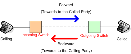

Multifrequency signals ที่ใช้ใน Interregister signal นั้นแบ่งออกเป็น 2 กลุ่มได้แก่ Forward Signal Groups (I และ II) ส่งจากอุปกรณ์ต้นทางไปยังปลายทาง และ Backward Signal Group (A และ B) ส่งจากอุปกรณ์ปลายทางกลับมาต้นทาง ซึ่ง Interregister Signaling จะเริ่มต้นขึ้นหลังจากขั้นตอน "Seize-ACK" แล้วนะครับ รูปต่อไปนี้จะแสดงรายละเอียดเกี่ยวกับ Forward และ Backward signal รวมทั้งสภาวะต่างที่เกิดขึ้นด้วย จะช่วยให้เข้าใจมากขึ้นครับ
R2 Interregister Signal Exchange
ในรูปมีอุปกรณ์ E1 แค่ 2 ตัวคือ สวิตซ์หรือชุมสายต้นทาง (Incoming Swich) ซึ่งรับข้อมูลมาจากผู้โทรออก และสวิต์ปลายทาง (Outgoind Switch) ซึ่งส่งสัญญาณการโทรไปยังผู้รับปลายทาง แต่ในการใช้งานจริง Outgoing Switch อาจจะไม่ได้ต่ออยู่กับผู้ใช้งานปลายทางตรงๆ มันอาจจะต่ออยู่กับ Incoming Switch ตัวอื่นอีกก็ได้
