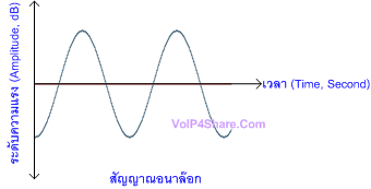

Analog Signal
แต่สัญญาณเสียงที่เราพูดกันจริงๆมันไม่ได้คมชัดอย่างในรูปหรอกนะครับ มันจะมีขึ้นมีลง ตามความดังของเสียงพูด มีแคบมีห่างตามความถี่เสียงที่พูดกัน (เสียงแหลม เสียงทุ้ม) ดูรูปต่อไปนี้นะครับ เสียงจริงๆคือสีเขียว ส่วนสีดำเป็นแบ๊คกราวด์ของโปรแกรมเล่นเสียงครับ
Real Analog Sound
