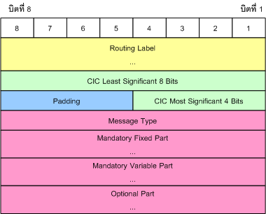

Signaling Information Field (SIF) สำหรับทุกๆ ISUP Message Signal Units (MSU) มีส่วนประกอบดังต่อไปนี้
- Routing Label
- Circuit Identification Code
- Message Type
- Mandatory Fixed Part
- Mandatory Variable Part
- Optional Part
ISUP Header
Routing Label
แสดง Point Codes ของโหนดต้นทางและปลายทางในโครงข่าย มันยังมีฟิลด์ Signaling Link Selection ซึ่งถูกใช้เพื่อเลือกหนึ่งเร้าท์จากหลายๆเร้าท์ที่ MSU สามารถใช้เชื่อมต่อระหว่าง 2 โหนดใดๆ
ถูกใช้เพื่อระบุว่าจะใช้ Trunk ไหนระหว่าง 2 ชุมสาย ในการรับส่งคอล ในบางเวอร์ชั่นของ ANSI ISUP จะกำหนดว่า CIC สามารถมีบิต Significant 14 บิตแทนที่จะเป็น 12 บิตอย่างในรูป
Message Type
แสดงชนิดของ ISUP message การปรากฏและรูปแบบของอีก 3 ส่วนที่ยังเหลือถูกกำหนดด้วย message type นี้
ถ้ามีก็จะบรรจุ Mandatory Fixed-Length Parameter ที่เกี่ยวข้องกับ Message Type
ถ้ามีก็จะบรรจุ Mandatory Variable-Length Parameters ที่เกี่ยวข้องกับ Message Type
Optional Part
ถ้ามี ภายในก็จะมี Optional Parameters ที่ถูกยินยอมให้รวมเข้าไปใน Message Type
