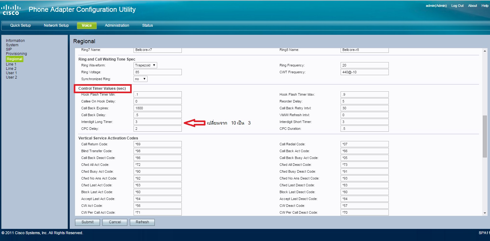

Re: การเขียน Dial Plan:
โพสต์โดย chusanit » 12 ธ.ค. 2015 13:17
ต้อง spa112 มันมีการหน่วงเวลากดอยู่ครับ ลองไปแก้ไขที่
