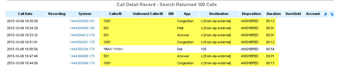

แบบนี้โดน Hack แล้วใช้ไหม
โพสต์โดย max0405 » 09 ต.ค. 2015 17:04
แบบนี้โดน Hack แล้วใช้ไหม แถบสีเหลือง ผมไม่มี Extention ในระบบแล้วมันโทรออกไปข้างนอกได้ยังไงงง fail2ban ก็ทำงานอยู่น่ะ
Re: แบบนี้โดน Hack แล้วใช้ไหม
โพสต์โดย nuiz » 09 ต.ค. 2015 18:54
น่าจะครับ
โพสต์โดย max0405 » 09 ต.ค. 2015 19:16
แก้ไงครับผม ดีนะที่ระบบ ยังไม่ config sip-externa
โพสต์โดย sitt01 » 11 ต.ค. 2015 08:25
ผมใช้วิธี lock ip ถ้าไม่ใช่ ip ในวงที่เรากำหนด ใช้ไม่ได้ครับ
โพสต์โดย max0405 » 11 ต.ค. 2015 09:55
ผมจะออกแบบระบบ ให้ user ใช้บนมือถือด้วยครับ ถ้าแบบนั้นหาก user ไปข้างนอกเราก็ไม่สามารถรู้ได้ว่า ip ไหนที่ควรให้ผ่านเข้ามา
โพสต์โดย sitt01 » 11 ต.ค. 2015 10:15
max0405 เขียน:ผมจะออกแบบระบบ ให้ user ใช้บนมือถือด้วยครับ ถ้าแบบนั้นหาก user ไปข้างนอกเราก็ไม่สามารถรู้ได้ว่า ip ไหนที่ควรให้ผ่านเข้ามา
ถ้าต้องต่อผ่านเน็ต ให้เซ็ต password เฉพาะเบอร์ที่จะต่อจากภายเข้ามา เบอร์ภายในก็ lock ip ไว้ไม่ต้องใส่ password ก็พอจะช่วยได้ครับ
หรือ ใช้เปลี่ยน port จาก 5060 ไปเป็นตัวอื่นก็พอจะช่วยได้เหมือนกัน
ผมก็เจอพวกนี้เข้ามา ใช้วิธีนี้แล้วก็พอช่วยได้ ไม่ได้ให้มันหายไปนะครับ แต่ให้มันเข้ามาแล้วใช้ไม่ได้ สักพักมันจะหายไปเอง แล้ว สักพักมันก็มาใหม่
fail 2 ban มันช่วยกรณ๊ที่เข้ามาแล้วไม่ผ่านซ้ำๆถึงจะกัน แต่ถ้าเข้ามาได้ปรกติมันก็ไม่กันครับ
