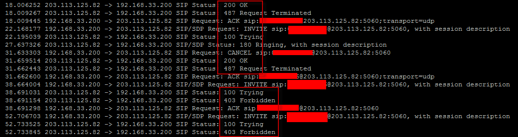

SIP TOT โทรออกได้บ้าง ไม่ได้บ้างดูจาก LOG ผมใช้ SIP True ด้วยโทรออกปกติทุกอย่าง
อาการคือ SIP TOT จะโทรออกได้แค่ครั้งแรก ทดสอบวางหู แล้วโทรใหม่ ครั้งที่สองจะโทรไม่ติดหละ ดูจาก Log ทิ้งไว้สักพัก 10-20 นาทีหรือเกินกว่านั้นจะสามารถโทรได้ใหม่
หมายเหตุในรูปเป็น Log SIP TOT

น่าจะ channel ค้างครับ ดูจากที่คุณโทรแล้ววางสาย (CANCEL) พอโทรอีกครั้งได้เป็น 403 Forbidden
ตอนแรกที่คุณวางสาย ผมเดาว่าฝั่ง TOT ไม่เห็นสัญญาณที่คุณวางสาย เขาจึงคิดว่าคุณกำลังใช้สายอยู่ พอโทรอีกครั้งก็โทรไม่ได้แล้วเพราะเขาให้โทรได้ครั้งละ 1 channel เท่านั้น
โทรหา TOT Netcall เขาจะช่วยคุณได้ครับ

nuiz เขียน:น่าจะ channel ค้างครับ ดูจากที่คุณโทรแล้ววางสาย (CANCEL) พอโทรอีกครั้งได้เป็น 403 Forbidden
ผมคิดว่าจะเป็นแบบนั้น ขอบคุณคับเดี่ยวลองคุยกับ TOT ดู
