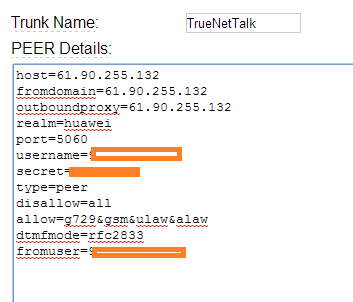

โพสต์โดย bigguide » 03 ส.ค. 2014 17:02
แนบไฟล์มาแล้วครับ
ช่วยแนะนำด้วยครับ

โพสต์โดย bigguide » 03 ส.ค. 2014 17:06
Trunk มี 2อันตามรูปครับ
ไม่รู้ว่า ZAP/g0 คืออะไรเหมือนกันครับ

โพสต์โดย vacharaa » 04 ส.ค. 2014 06:22
Zap/g0 เป็น trunk E1 หรือ Fixed Line ครับ ขั้นตอนไปต้องไปดูที่ inbound route กับ outbound route ครับ ว่าสายเข้า-ออกมาอย่างไรครับ

โพสต์โดย nuiz » 04 ส.ค. 2014 19:49
ให้ดูเพิ่มที่ inbound/outbound routes ครับ
ดูตรงเมนู outbound routes ว่ามีการเรียกใช้ TrueNetTalk หรือไม่ ถ้าไม่เห็นก็แสดงว่าไม่ได้ใช้โทรออก
งั้นก็เดาว่าเอาไว้รับสายเข้า ให้ดูใน inbound routes ว่ามีใส่เบอร์ DID ที่ตรงกับ username ของ TrueNetTalk หรือไม่ (หรืออาจใส่เป็นเบอร์อื่น เช่นเบอร์โทรเข้า) ถ้ามีก็แสดงว่าเอาไว้รับสาย
ส่วน Trunk ZAP/g0 นั่น ถ้าในเครื่องไม่ได้ใส่การ์ดโทรศัพท์ไว้ ก็ไม่ได้ใช้แน่นอนครับ (มีแถมมาให้ตั้งแต่ติดตั้งครั้งแรกแล้ว)
ประมาณนี้ครับ
