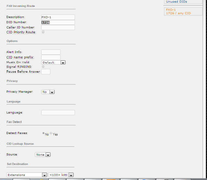

8.ผมคอนฟิก Zap Channel DIDs และ Incoming Route ดังภาพ (1727 ไม่สามารถโทรเข้ามาหา 100 ได้)

- ลองลบเบอร์ออกจากช่อง DID Number ใน Inbound Routes ออกครับ กด Submit ตามด้วย Apply... แล้วลองใหม่
ตามปกติ ถ้ารับสายเข้ามาทางพอร์ต FXO แล้วต้องการตั้งเบอร์ให้มัน เราก็มาตั้งที่ Zap Channel DID ใส่เบอร์เข้าไป เช่น 1726 อย่างที่ทำอยู่ แล้วก็ตั้งค่า Inbound Routes เอา 1726 นี้มาใส่ในช่อง DID Number ส่วนไฟล์ /etc/dahdi/genconf_parametes ก็เพิ่มบรรทัด context_lines from-zaptel ก็ควรจะเวอร์คแล้ว

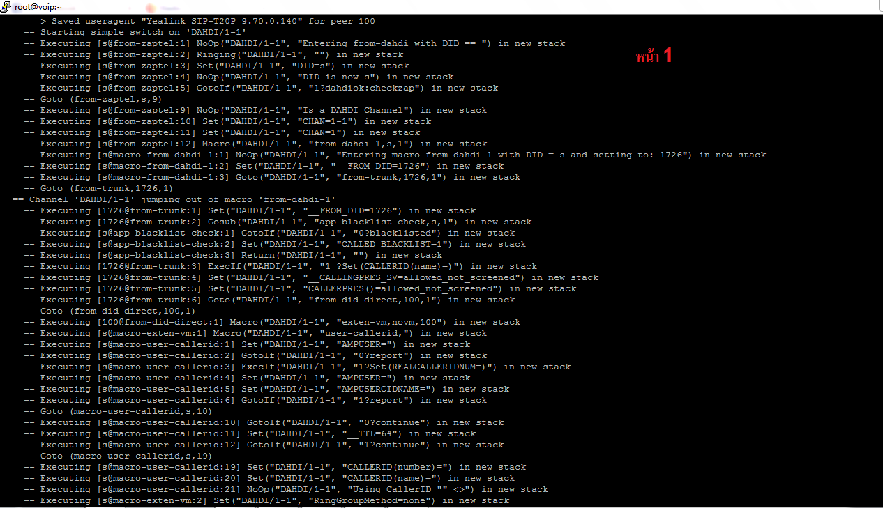

และก๊อบข้อความที่โชว์ใน asterisk console มาด้วยครับ (พิมพ์ asterisk -rvvvv แล้วโทรเข้า จะเห็นข้อความเยอะแยะ เอาข้อความที่เห็นตั้งแต่เริ่มโทรจนสายตัดไป)

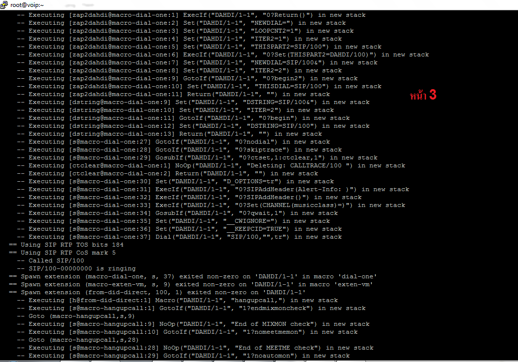

รูป "หน้า 3" ก็เห็นมีโทรไปเบอร์ SIP/100 อยู่นะครับ หรือว่าเกิดตอนที่คุณดึงสายโทรศัพท์เบอร์ 1726 ออกจากการ์ด X100P

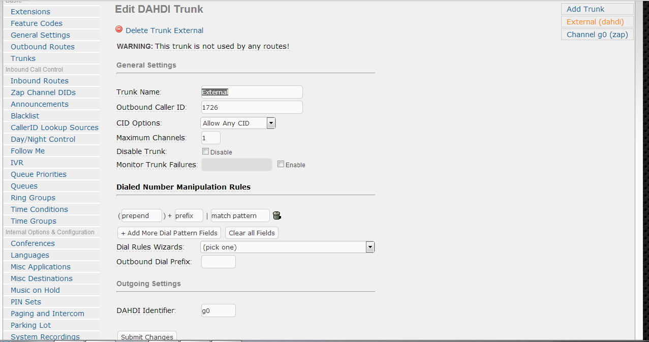

ตอนคอนฟิก Trunk ใช้แบบ DAHDI หรือ Zap Trunk (DAHDI compatible mode) ครับ ถ้าเป็นแบบหลังให้ Delete ทิ้งแล้วสร้างใหม่แบบ DAHDI

ส่วน Trunk ผมยังไม่ได้คอนฟิกครับ ถ้าผมคอนฟิกแบบนี้จะถูกไหมครับ ดังรูป

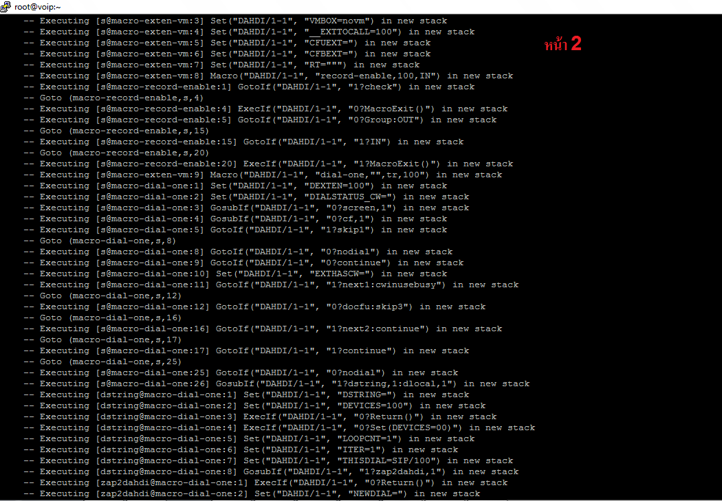

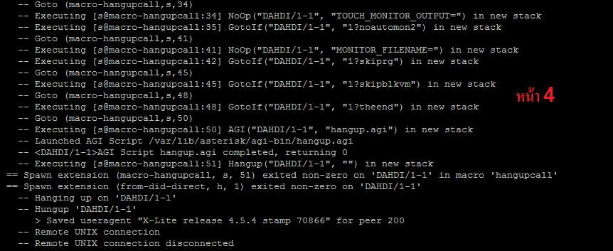

ปล.ภาพคอมมาน.หน้า 4 ต่อจากเมื่อวานครับผมโพสไม่หมด
Trunk DAHDI

ตรง Trunks ลบ Channel g0 (zap) ทิ้งยังครับ ถ้ายังให้ลบทิ้งเลย แล้วลองใหม่
