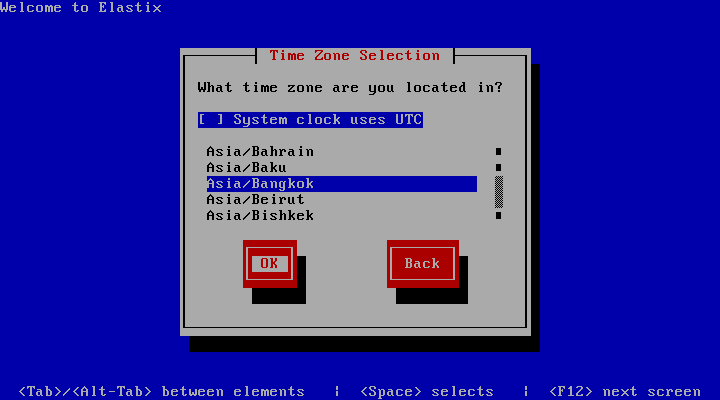

10 เลือก Timezone
กด Tab เลื่อนไปที่แถบ TimeZone แล้วกดปุ่มลูกศรเลื่อนหา Asia/Bangkok
กด Tab เลื่อนไปที่ OK แล้วกด Enter
Install Elastix 1.6 - Select Timezone

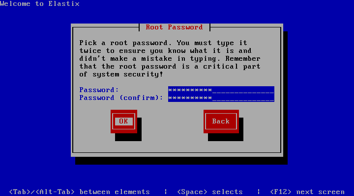

11 ป้อนพาสเวอร์ดของ root
พาสเวอร์ดนี้จะใช้ตอนรีโมทเข้าเครื่อง Elastix ด้วย SSH นะครับ ใช้ User=root ส่วน Password คือค่าที่กำลังจะป้อนเข้าไป
Install Elastix 1.6 - Enter Root Password

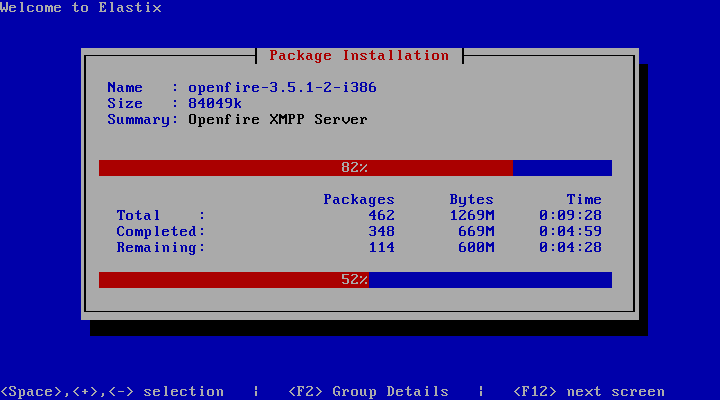

15 ก๊อปปี้ไฟล์ลงฮาร์ดดิสก์
เป็นขั้นตอนการก๊อปปี้ไฟล์จากแผ่นซีดีลงไปในฮาร์ดดิสก์ ขั้นตอนนี้ใช้เวลานานที่สุดครับ จะช้าหรือเร็วอยู่ที่สมรรถนะของเครื่อง เฉลี่ยประมาณ 30 นาที รอจนทำเสร็จ
Install Elastix 1.6 - Copy Files To Harddisk

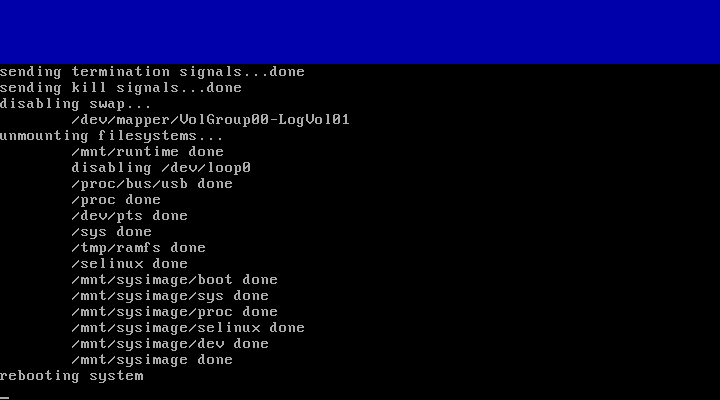

16 รีสตาร์ท
เครื่องจะรีสตาร์ทตัวเอง เอาแผ่นติดตั้งออกมาด้วยนะครับ

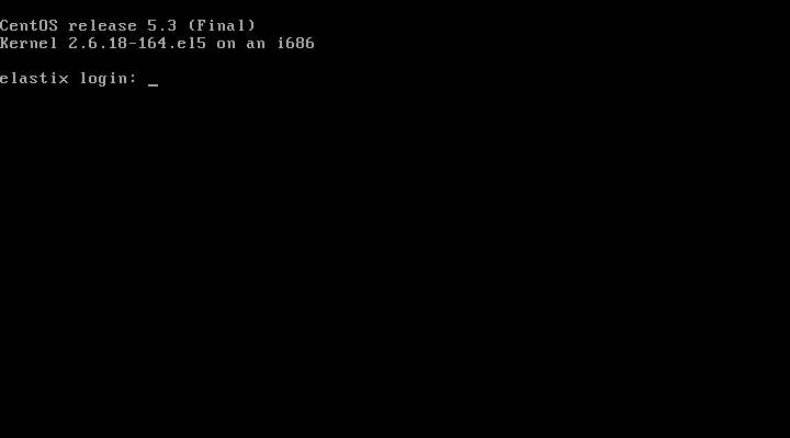

17 หน้าจอล๊อกอิน
เมื่อรีสตาร์ทเสร็จ เราจะเห็นพร้อมท์ล๊อกอิน
Elastix Login Screen

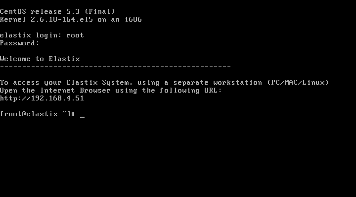

18 ล๊อกอินเข้าเครื่อง
ล๊อกอินด้วยยูสเซอร์ root และพาสเวอร์ดที่ป้อนเข้าไปตอนติดตั้ง หลังจากล๊อกอินเข้าไปแล้วเราจะเห็นไอพีแอดเดรสเครื่องด้วยนะครับ ในรูปคือ 192.168.4.51
Elastix Root Login

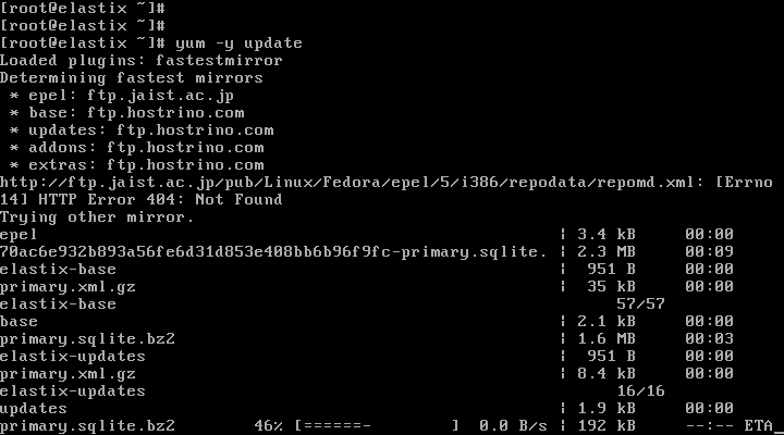

21 อัพเกรดระบบ
ทุกครั้งที่ติดตั้งเสร็จ อย่าลืมอัพเกรดด้วยนะครับ ใช้คำสั่ง yum -y update
Update Elastix 1.6
