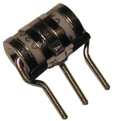

ตัวอุปกรณ์ที่ผมจะแนะนำให้ใช้เพื่อป้องกันฟ้าฝ่าเข้าพอร์ต FXO นี้เรียกกันว่า "Gas Tube Arrester" มีขายในบ้านเราครับ มีใช้ในวงการติดตั้งโทรศัพท์มานานแล้ว ติดตั้งแล้วไม่ทำให้คุณภาพเสียงดร๊อปลง คอนเฟิร์มครับ สนนราคาก็ไม่แพงครับ ตัวละไม่เกิน 40 บาท ถ้าซื้อเป็นแผงๆละ 10 ตัวอยู่ในตลับอย่างดีก็ไม่น่าจะเกิน 500 บาท
รูปนี้เป็น Gas Tube Arraster มีรูปร่างเป็นหลอดข้างในมี Gas อยู่ แต่ไม่รู้ว่าเป็นชนิดไหนครับ การทำงานของมันคือถ้ามีแรงดันตกคร่อม (ซึ่งก็ต้องหลายๆร้อยโวลต์) มันจะลัดวงจรตัวมันเอง บายพาสลงกราวด์ ขากลางเอาไว้ต่อกราวด์นะครับ แต่เวลาใช้งานค่อนข้างยากเพราะตัวมันเล็กต่อสายลำบาก ข้อดีคือราคาถูก ดีกว่าไม่มีเอาซะเลย
** Box กันฟ้าผ่าที่ TOT/TRUE/TT&T มาติดตั้งให้ตอนที่เราขอเบอร์โทรศัพท์ ข้างในกล่องสีเทาๆนั่นก็คือตัวนี่แหล่ะครับ ไม่เชื่อแกะดูได้เลย **

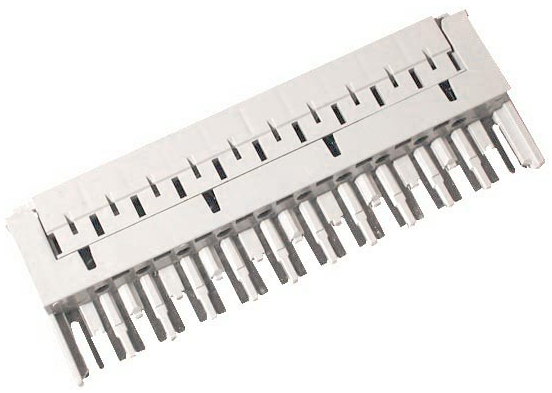

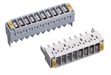

แบบต่อมาใช้งานง่ายขึ้นแต่ก็ต้องมีแผง MDF (Main Distribution Frame) เรียกว่า Magazine ครับ ข้างในก็มี Gas Tube Arraster อยู่ ใส่ได้มากสุด 10 ตัวต่อแผงครับ
รูปนี้เป็นแบบติดตั้งใน Rack ครับ

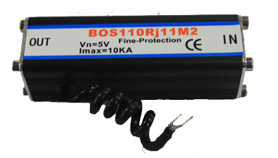

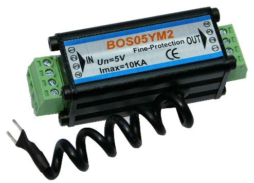

แต่อุปกรณ์ที่โชว์ให้ดูนี้ เหมือนว่ามันจะทำงานเฉพาะที่ Surge เข้ามาแรงๆ เป็นพันๆโวลต์ แต่ส่วนมากเวลาฟ้าฝ่ามันไม่ได้ผ่าลงมาบนสายโทรศัพท์ตรงๆ แรงดันมันก็เลยไม่เยอะขนาดนั้นครับ อาจจะน้อยกว่านั้นมากแต่ก็ยังสามารถทำความเสียหายให้กับอุปกรณ์อยู่
มีอุปกรณ์ Surge Protector อีกประเภทหนึ่งซึ่งทำงานผสมผสานกันของอุปกรณ์อิเล็คทรอนิกส์ ทำให้สามารถดีเท็คแรงดันในระดับหลักร้อยโวลต์ได้ (หรืออาจจะต่ำกว่านั้น) พวกนี้จะป้องกันได้ 90% ขึ้นไปครับ หน้าตาอุปกรณ์ก็ตามรูปเลยครับ

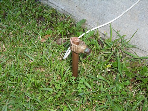

มาดูรูปร่างหน้าตาของ Ground Rod หรือที่เรียกกันว่า "แท่งกราวด์" บ้างครับ
แท่งกราวด์ทำมาจากทองแดง แต่ที่วางขายตามบ้านเรา (ตามร้านขายอุปกรณ์ไฟฟ้า ประปา) มันไม่ได้สวยงามอย่างในรูปนะครับ ไม่่รู้ว่ามันจะมีแร่ทองแดงอยู่กี่ % ราคาถูกเกิ้น ไม่ถึงสองร้อยบาท (ที่ความยาว 1.80 เมตร) แต่ก็ใช้ได้นะครับ ดีด้วยอีกต่างหาก
แท่งกราวด์นี้เขาจะตอกลงไปในดินให้เกือบสุด แล้วก็ต่อสายไฟ (สายกราวด์) ลากขึ้นมายังสถานที่จะวางอุปกรณ์ ปลายสายด้านที่ต่อกับแท่งกราว์ดเขาจะบัดกรีหรือไม่ก็เชื่อมให้สายไฟมันติดกับทองแดง ถ้าแค่ขันน๊อตไม่ช้าไม่นานสายกราวด์ก็จะเต็มไปด้วยออกไซด์เขียวๆเต็มไปหมด ทำให้ประสิทธิภาพการไหลของไฟที่จะลงกราวด์มันด้อยลงไปด้วย เวลาตอกแท่งกราวด์ลงดินจะให้มันโผล่แบบในรูปก็ได้หรือว่าจะตอกให้จมดินไปเลยก็ได้ จะได้ไม่มีใครแอบมาถอด
สำคัญคือเรื่อง Grounding ครับ ต้องให้ชัวร์ว่ากราวด์มันใช้ได้จริงๆ ลงทุนอุปกรณ์กันฟ้าดีๆ แพงๆ แต่กราวด์ไม่ดี ก็หาประโยชน์อันใดบ่ได้ครับ
