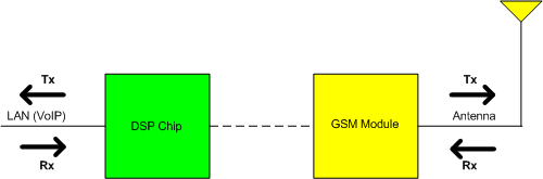

Gain คืออัตราขยายสัญญาณเสียง มี 2 ส่วนคือ DSP Gain และ GSM Gain
System Config -> Port Configuration
เป็นการปรับค่า Gain ของ DSP (Digital Signal Processor) Chip
Tx มีหน่วยเป็น dB ปรับค่าเป็น +มาก ฝั่ง VoIP จะได้ยินเสียงดังมากขึ้น ค่าดีฟอลท์คือ 0 ควรปรับเป็น +4 dB
Rx มีหน่วยเป็น dB ปรับค่าเป็น + มาก ฝั่ง GSM จะได้ยินเสียงดังมาก ค่าดีฟอลท์คือ 0 ควรปรับเป็น +4 dB
Mobile Configuration -> Mobile Configuration
เป็นการปรับค่า Gain ของ GSM Module หรือจะเรียกว่า Mobile Gain ก็ได้ ดีฟอลท์คือ 4 dB ค่าต่ำสุดที่ปรับได้คือ 0 และสูงสุดคือ 10 (แต่ค่า 0 และ 10 จะไม่ได้ยินเสียง จึงต้องปรับให้อยู่ระหว่าง 1 ถึง 9 เท่านั้น) ค่าต่ำจะได้ยินเสียงเบา
Mobile Tx Gain ปรับค่าสูงขึ้น ด้าน GSM จะได้ยินเสียงดังขึ้น ควรปรับไว้ 4
Mobile Rx Gain ปรับค่าสูงขึ้น ด้าน VoIP จะได้ยินเสียงดังขึ้น ควรปรับไว้ 6
ถ้าฝั่ง GSM ได้ยินเสียงแตก ควรปรับลดค่า Mobile Tx Gain ลง
