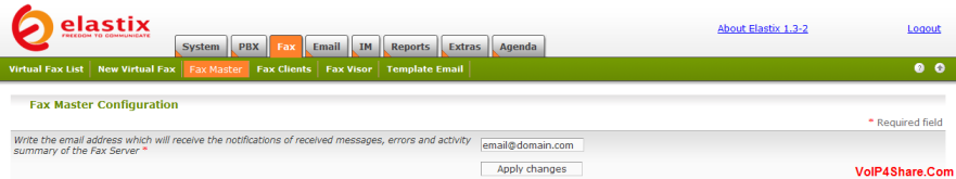

3. เมนู "Fax -> Fax Master"
Fax -> Fax Master

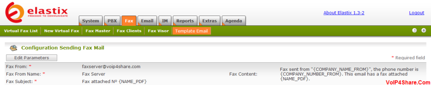

6. เมนู "Fax -> Template Email"

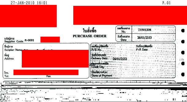

โพสต์โดย hor1440 » 27 ม.ค. 2010 16:24
ยังเป็นเหมือนเดิมครับ ลองทั้ง 3 วิธีแล้ว ผมแนบตัวอย่าง Fax ที่รับเข้ามาให้ดูครับ
