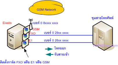

แบบที่ 1 ติดตั้งการ์ด FXO, E1, GSM
Connecting Telephone to Elastix for Incoming and Outgoing Call
แบบนี้ก็ค่อนข้างนิยมกันครับ โดยการติดตั้งการ์ดอินเตอร์เฟสเข้าไปในสล๊อต PCI หรือ PCI Express ของเครื่องที่ติดตั้ง Elastix การ์ดอินเตอร์เฟสที่ต่อกับเบอร์โทรศัพท์ได้จะต้องเป็นแบบ FXO หรือว่า E1 หรือว่า GSM ครับ (มีแบบ ISDN BRI ด้วยแต่เมืองไทยไม่นิยมและตอนนี้อาจจะไม่มีให้บริการแล้วด้วย)
การ์ดแบบ FXO จะต่อกับเบอร์โทรศัพท์ธรรมดานะครับใช้งานได้แค่ 1 สายพร้อมกัน แต่การ์ดแบบ E1 จะต่อกับเบอร์โทรศัพท์แบบดิจิตอล สายโทรศัพท์จะเป็นแบบสายโคแอ๊คเชียลมี 2 เส้นหรือ 1 คู่ คือ Tx (ส่ง), Rx (รับ) สาย 1 คู่สามารถรองรับได้ 30 สายพร้อมๆกัน ค่าติดตั้งและค่าบริการรายเดือน (ยังไม่รวมค่าโทร) จะแพงกว่าเบอร์ธรรมดา
การ์ดแบบ GSM ก็ใช้งานสะดวกครับทำให้เราติดตั้ง Elastix ไว้ที่ไหนก็ได้ ใส่แค่ซิมการ์ดของเน็ตเวอร์ค GSM ก็พร้อมใช้งานแล้ว

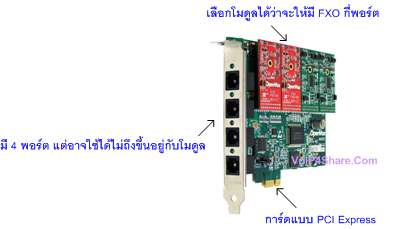

OpenVox A400E 4 Port with PCI Express
เป็นการ์ดแบบ 4 พอร์ต แต่เป็นการ์ดแบบ PCI Express ครับ

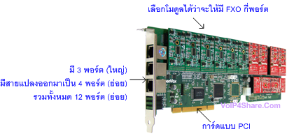

OpenVox A1200P - 12 Port
เป็นการ์ด 12 พอร์ตของ OpenVox ครับ รุ่น A1200P เลือกโมดูลได้
