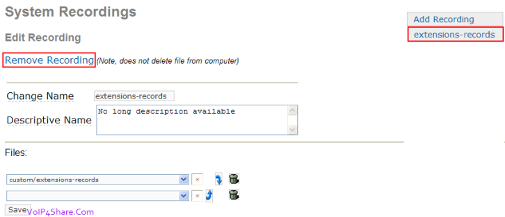

ใส่รายละเอียดหรือลบไฟล์
ถ้าต้องการใส่รายละเอียดหรือต้องการลบไฟล์ ให้คลิ๊กที่ชื่อไฟล์ด้านขวามือของเมนู System Recording
Changing System Recordings
Remove Recording ลบไฟล์ เมื่อลบไฟล์จะไม่ปรากฏทางด้านขวามือแต่ใน Elastix ยังเก็บไฟล์อยู่เหมือนเดิม
Change Name เปลี่ยนชื่อ
Descriptive Name ใส่รายละเอียดเกี่ยกับไฟล์เสียง
Files โฟลเดอร์ที่เก็บไฟล์ ไฟล์ถูกเก็บอยู่ที่โฟลเดอร์ /var/lib/asterisk/sounds/custom จากตัวอย่างในรูปข้างบน ไฟล์ชื่อ extensions-records.wav (ในหน้าเว็บจะไม่แสดงนามสกุลไฟล์)
