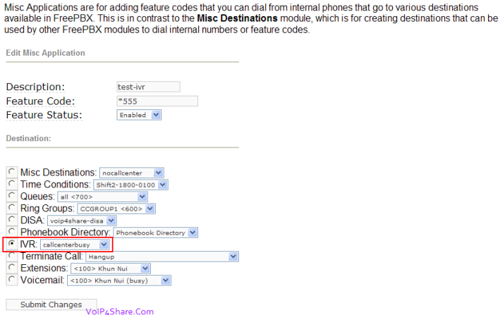

ตัวอย่างการสร้าง Misc Applications
ผมจะสร้างเบอร์ Extension พิเศษขึ้นมาเบอร์หนึ่งคือเบอร์ *555 โดยใช้ Misc Applications เบอร์นี้ผมจะเอาไว้เทส IVR ที่ผมสร้างขึ้นมา (ต้องสร้าง IVR ขึ้นมาก่อนนะครับไม่งั้นจะไม่มีมาให้เลือกใช้) มาดูวิธีการสร้าง Extension พิเศษนี้กันครับ
1. เข้าเว็บอินเตอร์เฟสของ Elastix แล้วคลิ๊กที่ "PBX" -> "PBX Configuration" -> "Misc Applications"
2. ป้อนข้อมูลดังรูป
Elastix Creates Misc Applications
Description ตั้งชื่อ
Feature Code ใส่เบอร์ Extension พิเศษ เช่น *555
Feature Status ต้องการใช้งานเลือก Enabled ถ้าจะปิดการใช้งานเลือก Disabled ครับ
Destination เลือกส่งที่ต้องการให้ Elastix ไปทำหลังจากที่เรากด Feature Code แล้ว ผมเลือก IVR ที่มีชื่อว่า "callcenterbusy" เพราะผมต้องการทดสอบมัน
3. กด "Submit Changes" และ "Apply Configuration Changes Here"
4. ทดสอบโดยใช้ Extension อื่นโทรไปที่ Extension *555
