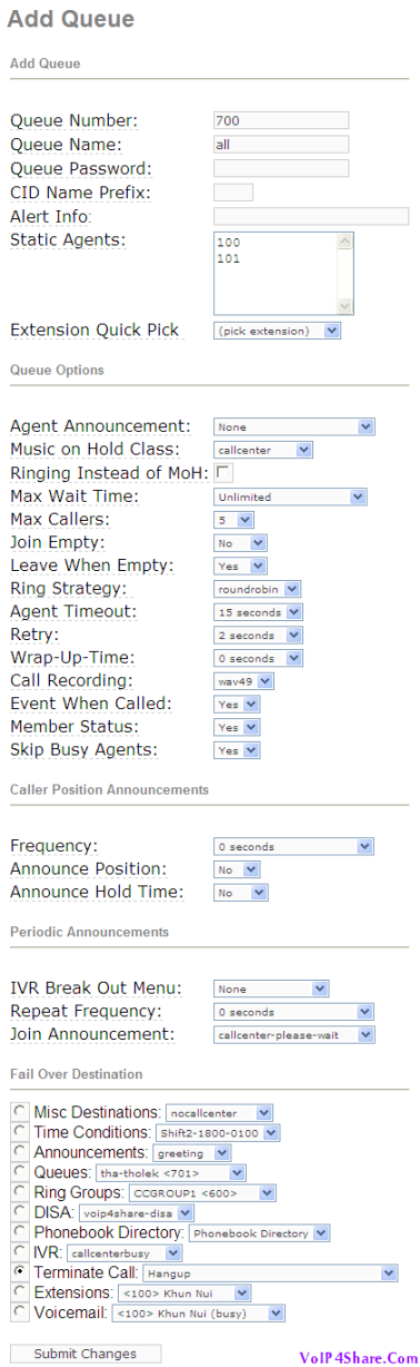

มาสร้าง Queue กันครับ
ผมจะสร้าง Queue หมายเลข 700 ตั้งชื่อว่า all เอเย่นต์ใน Queue มี 2 แบบ แบบแรกเป็น Static Agent มีเบอร์ Extension 100, 101 เนื่องจากสองเบอร์นี้เป็นพนักงานประจำต้องรับสายทุกวัน แบบที่ 2 เป็น Dynamic Agent ทำงานพาร์ทไทม์ ทำงานแค่ครึ่งวันและไม่ได้ทำทุกวัน มีเบอร์ 108, 109
Creating Queue
ในช่อง Static Agents ผมใส่เบอร์ Extension 100 และ 101 แต่ผมไม่ได้ใส่เบอร์ 108, 109 เข้าไปด้วยนะครับ ถ้า 2 เบอร์นี้เริ่มทำงานเขาก็กด 700* เพื่อล๊อกอินเข้า Queue จากนั้นกดเบอร์ Extension ของตัวเอง แล้วรอรับสาย เมื่อเลิกงานก็กด 700** เพื่อล๊อกเอ๊าท์ สมมติว่าลำดับเบอร์ Extension ใน Queue เป็นแบบนี้ครับ 100, 101, 109, 108
เมื่อมีคนโทรเข้ามา เขาจะได้ยินเสียง "Join Announcement" ก่อน (ถ้าตั้งไว้)
จากนั้นจะส่งคอลไปที่เบอร์ 100 ก่อน แล้วรอให้รับสาย 15 วินาที "Agent Timeout" ระหว่างที่รอเบอร์ 100 รับสาย คนที่โทรเข้ามาจะได้ยินเสียงเพลงรอสายใน "Music on Hold Class" หรือไม่ก็ได้ยินเป็น "ตู๊ด ๆ ๆ ๆ" แทนถ้าเลือก "Ringing Instead of MOH" ถ้าไม่รับสายก็ส่งไปที่เบอร์ 101 ถ้าไม่รับสายอีกก็จะส่งไปที่เบอร์ 109 จนกว่าจะมีเอเย่นต์รับสาย ถ้าไม่มีเอเย่นต์รับสาย ลูกค้าจะถือสายรอเป็นระยะเวลาเท่ากับ "Max Wait Time"
เมื่อเอเย่นต์ยกหูรับสาย ระบบจะเชื่อมต่อสายให้คุยกับสายที่โทรเข้ามาเลยทันที โดยไม่มีเสียงพูดบอกเอเย่นต์ก่อนเพราะเราไม่ได้เลือกเสียงใน "Agent Announcment"
สายต่อมาจะถูกส่งไปที่เบอร์ 101 สายต่อมาจะถูกส่งไปที่เบอร์ 109 สายต่อมาจะถูกส่งไปที่เบอร์ 108 สายต่อมาจะส่งมาที่เบอร์ 100 ใหม่ เป็นแบบนี้ไปเรื่อยๆเพราะเราเซ็ต "Ring Strategy" เป็น "roundrobin" แต่ถ้าถึงคิวที่จะต้องรับสายแล้วแต่ว่าสายยังไม่ว่าง ก็จะกระโดดไปลำดับถัดไป เพราะเซ็ต "Skip Busy Agents" ไว้
สามารถโทรเข้ามาพร้อมๆกันได้ไม่เกิน "Max Callers" คือ 5 สาย สายที่ 6 จะถือว่าเป็น "Fail Over" ระบบจะมาเช็ค Fail Over Destination ว่าจะให้ไปทำอะไรต่อ
เสียงที่สนทนากับลูกค้าจะถูกบันทึกไว้ด้วย บันทึกในฟอร์แม๊ต wav49 เมื่อเอเย่นต์คุยกับลูกค้าจบแล้ววางสาย ระบบจะรอเป็นเวลา "Wrap-Up-Time" ก่อนส่งสถานะเอเย่นต์ว่าพร้อมรับสาย ในที่นี้คือไม่ต้องรอ (เพราะเซ็ตเป็น 0) และเอเย่นต์รออีกเป็นเวลา "Retry" จึงจะเริ่มรอรับสายอีกครั้ง
เนื่องจากเอเย่นต์ที่จะรับสายมีแค่ 4 คนและตั้ง Max Callers ไว้ที่ 5 คน ระหว่างนี้อาจมีเอเย่นต์บางคนไปทำภาระกิจส่วนตัวทำให้เอเย่นต์เหลือน้อยลงไปอีก ดังนั้นสายที่โทรเข้ามาก็จะค้างอยู่ใน Queue แต่ระบบจะไม่ประกาศว่าเขาอยู่ในลำดับที่เท่าไหร่ เพราะไม่ได้เซ็ต Announce Position ไว้นะครับ และในระหว่างที่รอสายจะได้ยินแต่เสียงเพลงรอสายโดยไม่มีเสียงอะไรมาแทรกกลางเพราะว่าเราไม่ได้เซ็ต "IVR Break Out Menu ไว้"
ถ้าต้องการแทรกเสียงโฆษณาประชาสัมพันธ์ระหว่างที่รอสายก็อาจจะบันทึกแล้วอัพโหลดเข้าไปเป็น Music On Hold ก็ได้นะครับ แต่ถ้ากลัวว่าเขาจะเบื่อเพราะได้ยินแต่เสียงโฆษณาก็ใช้ IVR Break Out Menu แทน โดยให้เรียกใช้เป็นพักๆก็ได้
